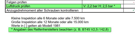

Lt der Inspektionsvorlage aus dem Forum

Frage 1: Warum sieht die Inspektionsvorlage einen höheren "Standarddruck" vor?
Frage 2: Fährt noch jemand diese Reifenkombination und wie hält er es mit dem Druck?
Zu 1: weil da steht "Angaben des Reifenherstellers beachten". Die BMW-Angaben sind veraltet und nicht mehr relevant.
Die von BMW angegebene Mindestprofiltiefe von 1mm (siehe Bild in #1) ist auch längst Vergangenheit. Ansonsten ist es üblicherweise so, dass der Reifen auf der Straße ist und nicht die Felge. Folglich richte ich mich persönlich lieber nach den Angaben der Reifenhersteller.
