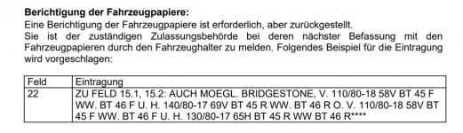

Guckt mal hier...
Wie ist dieser Satz aus dem Teilegutachten Bridgestone BT46 zu bewerten?
...Wenn sich die Behörde mit den Papieren befasst....?(

Den BT46 musst Du nicht eintragen lassen.

Verstehe ich das richtig, wenn ich die Reifendimensionen aus dem Schein einhalte brauche ich nix neu eintragen und auch nicht abnehmen lassen?!

Steht bei dir für das Hinterrad 140/80-17 oder 140/80VB17 ?
Wenn Zweiteres, dann wirst du Schwierigkeiten haben, einen solchen Reifen zu finden. Alles andere wirst du eintragen dürfen. Siehe HIER.

War gestern bei der DEKRA und hab sicherheitshalber nochmal gefragt ob ich die neuen Bescheinigungen der Hersteller richtig deute....
Die neuen Bescheinigungen (z.B. Bridgestone oder Conti) bestehen aus 2 Bereichen.
1. Serviceinformation:
Hier stehen für das entsprechende Bike und Reifentyp die Reifengrößen, die auch in der ABE des Bikes stehen. Diese Gummis kann man aufziehen ohne irgendwelchen Gutachten oder Einträge im Schein.
Als Hinweis steht, dass keine Änderung in der Zulassung nötig ist.
(siehe Anhang)
2. Herstellerbescheinigung:
Alle Reifengrößen die hier stehen, darf man auch aufziehen. Man muss aber beim Prüfer und der Zulassungsbehörde Geld auf den Tisch legen für eine Einbaubegutachtung und einen Eintrag im Schein.
Der Prüfer meinte "Wenn die Größen mit dem Eintrag im Schein übereinstimmen, kannst Du aufziehen was Du willst, Hauptsache rund und aus Gummi :D". Naja soweit würde ich nun nicht gehen...
Er kann auch behaupten, die Erde wäre eine Scheibe. Andere sehen das halt unter Umständen nicht so...
Wühl dich nochmal HIER durch. Da findest du die ein- oder andere Formulierung von aaSen (kürzt man das so ab?), die du als unverbindlichen Vorschlag zur Dekra mitnehmen kannst.
