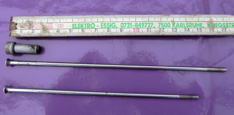

ich bin auch gerade dabei, eine 4" Felge einer R1100GS auf eine Hinterradnabe einer R100R umzuspeichen.
Ausgespeicht habe ich beide schon, jetzt versuche ich gerade die benötigte Speichenlänge zu ermitteln.
Die R100R Speichen sind mit 150mm zu kurz, die der R1100GS mit 175mm zu lang, evtl. braucht man wegen des Spurversatzes verschieden lange rechts und links.
Weiss jemand zufällig welche Speichen passen?
Der Spurversatz des R100R Rades war 10mm, wenn ich einen 10mm breiteren Reifen aufziehen möchte, sollten 15 mm Spurversatz reichen, oder?
Muss man mit einem 150er Reifen zum Radwechsel den Endtopf abbauen?
Bei meinem Rad sinds genau 18,5mm, der Platz zur Schwinge ist aber recht reichlich bemessen, mit 15mm sollte genug Platz vorhanden sein.
Der Reifen (160/60ZR17) ist in der 4" Felge nur 153mm breit.
Die Speichen sind 155 bzw 175mm lang.
Die Mühle steht gerade auf der Bühne, da gings komfortabel mit der Ausmesserei.
Übrigens: Die Speichennippel sind 30mm lang und die Speichenenden etwa 12mm darin versenkt. Ob da noch ne Madenschraube drauf ist kann ich nicht erkennen.
Die original BMW Speichen und Nippel sehen so aus.
Die Nippel sind 25 mm lang, da Deine 30 mm lang sind, muss ich wohl die Speichen 5 mm länger nehmen.
Ich glaube nicht, dass Du da längere Speichen brauchst. Das Gewinde steckt jeweils 18mm in den Nippeln drin, die Nippel scheinen auf der Inbusseite auch etwas länger als die originalen zu sein.
Habe nochmal nachgeprüft, es sind keine Madenschrauben drin.
