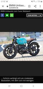

Moin zusammen,
gibt es einen Tipp bzw Bezugsquelle wo man
die im Bild dargestellten Reifen für Paralever mit Aussicht auf Tüveintragung beziehen kann ? Finde die einfach nur geilomat !
Grüße Lutz
Hab da mal kurz draufgeschaut.
Auf einer GS wird das nix werden.
- In 17" ist nix verfügbar (Hinterrad)
- Der 2,75 x 21" wäre ev. für vorne geeignet
- Alle Reifen haben nur "S"-Klassifizierung (nicht für 100GS geeignet)
- Die Reifen kommen aus USA und haben kein EU-Label (nur bei EZ bis 12/89 zulässig)
- Die Preise sind gewaltig
- Über die Qualitäten im Fahrbetrieb habe ich nix gefunden...
