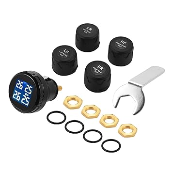

So was?

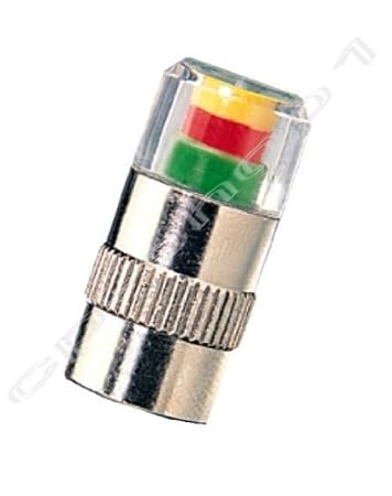

Aber wohl eher das?
Wenn Du so modernes Zeug montierst, muss natürlich neu gewuchtet werden:oberl:
Ich prüfe damit zuhause:
Wenn Du mit dem neumodischen Kram unterwegs feststellst, dass die Luft zu wenig ist, macht es Dich nur nervös und Du eierst zur nächsten Tankstelle.

Schläuche haben Metallventile - alles was du brauchst ist eine zweite Mutter => Von innen nach aussen:
konische 'Schlauchschutzscheibe' - Mutter - Felge - Mutter - Drucksensor.
Fahr ich so in Verbindung mit einem Steelmate TP-90.
Allerdings mit montierten Reifenhaltern - ohne würde ich kein Schlauchventil gegen die Felge kontern.

Ich hab als innere Mutter eineglattgenudelte Rändelmutter verbaut um das Schlauchverletzungspotential zu minimieren.

Der bringt Dir nix wenn Du während der Fahrt die Luft verlierst.
Manfred
Bei meinem Garmin Navi kann man Reifendrucksensoren mit koppeln. Was für ganz nervöse.
Das dürfte aber auch eine der wenigen Möglichkeiten sein, während der Fahrt
einen schleichenden Luftverlust zu bemerken!
Und selbst dann muss das Navi eingeschaltet sein und den Luftverlust irgendwie deutlich anzeigen.
Die Teile auf den Ventilen bringen da ja nichts, weil man die nicht ständig unter Beobachtung hat.
Die hatte ich auch schon im Auge. Geht aber nicht. Die wollen fest montierte Stahlventile.
[h=3]Reifendruckinformationen auf einen Blick[/h] Befestigen Sie einen RDKS-Sensor an jedem Metallventil mit Schaft. Koppeln Sie das RDKS dann mit Ihrem zūmo® 390. Das RDKS sendet Daten über die ANT-Technologie drahtlos an den zūmo. So können Sie diese Echtzeitdaten direkt auf dem Display des zūmo sehen.
