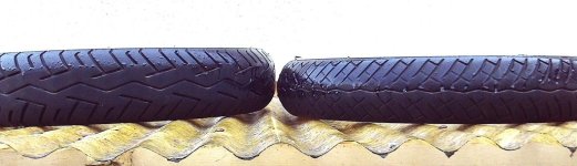

Auf die GS habe ich BT45 montiert, die war aber nicht klassisch obwohl ich es heute auch nicht mehr machen würde. Die letzten BT habe ich mit 3/3,5mm abgezogen und mir bei der ersten Tour mit Conti RB2 und K112 fast ununterbrochen auf die Schulter geklopft, so toll fuhr die BMW auf einmal. Selbiges bei der ebenso alten Four. So ähnlich fuhren auch die Metzeler bis der Laser Vorderreifen und hinten der 77 kamen.
Hinten flach, vorn spitz gefahren.
Die BT hatten sich so abgelaufen wie ich es noch nie vorher hatte. Hinten flach und von spitz, siehe Bild.

Die Erfahrung mit den abgelaufenen BT 45 hatte ich auch auf GS und 3 1/2 - neu tolles, bisher bestes, Handling und guter Geradeauslauf - halb abgefahren indifferent/unpräzise
Glaubt aber keiner, sind halt als Wundermittel für alte karren derart gelobt dass man sie einfach gut finden muss.
Die Contis sind immer gleich, auch abgefahren.

alle meine Reifen die ich jemals hatte fahren sich auf der G/S vorne Spitz und hinten flach ab.
.... ich kontrolliere auch häufig den Luftdruck. Momentan fahre ich 2.6 Bar hinten und 2,4 Bar vorne mit den TKCs.
Es hängt wohl eher davon ab wo und wie man Unterwegs ist. Ich Bremse halt mit den Moppeds nicht so viel und stark (wie auch mit ner G/S :pfeif:). Das hinten der eher eckig wird ist klar, Der bliebe nur rund wenn ich das Beschleunigen lassen würde.
Das Phänomen war auf den Zweiventilern mit den alten Profilen (Metzler, Enduro 1 bis 3, Conti, Avon) etc. noch wesentlich stärker ausgeprägt..
Die Metzler Laser an meiner /7 waren im Extrem an den Flanken profillos, in der Mitte standen noch einige mm.
Ich wechsele vorne die Reifen mit Restprofil von 3 mm mittig und 1 bis 2 mm seitlich.
Bei der Duc und der Yam ist das Phänomen etwas geringer ausgeprägt, aber auch deutlich messbar.
Damit fährt man auch einen etwas anderen Stil.
Zudem sollte man nicht vergessen, dass beim Fahren im Sommer bei 35 Grad und Asphalttemperaturen von 50 Grad+ die Reifen nach langen Kurvenpassagen an ihre Grenzen kommen.
Wenn ich im Sommer bei meiner Heimfahrt am Fährstopp nach gut 30 Km durchgehendem Kurvengeschlängel da dranfasse sind die heiss, weich und rippelig bis zum Rand...auch ohne wilde Bremserei und irgendwelche Beschleunigungsorgien. Die hohen Temperaturen wirken sich da ähnlich aus wie zu wenig Druck.
.... Das Phänomen war auf den Zweiventilern mit den alten Profilen (Metzler, Enduro 1 bis 3, Conti, Avon) etc. noch wesentlich stärker ausgeprägt..
Kann ich bestätigen. Beim Michelin Anakee (vorn diagonal, hinten radial) war es so extrem, dass ich den Hinterreifen länger als den Vorreifen fahren konnte. Vorn hatte das Profil so extreme "Auswaschungen", dass die größeren Stollen konvav waren. Das Motorrad schob regelrecht über das Vorderrad nach außen. Mit dem TKC 70 ist dieser Spuk zum Glück vorbei.
