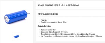

Anstelle einer 6Ah Bleibatterie werde ich zwei 26650 (26 mm Durchmesser, 65mm lange) LiFePo4 Batterien in Serie schalten. Das sollte genügen, da ja kein Anlasser vorhanden ist. Wenn das Motorrad selten bewegt wird, ist die geringe Selbstentladung ein wesentlicher Vorteil. Anstelle des Selengleichrichters (Gleich-riecht-er) werde ich ein Siliziumblöckli verwenden. Weil nun aber der Spannungsabfall über den Gleichrichter etwas kleiner ausfällt, werde ich wohl mittels Widerstand und Z-Diode die Spannung von der Lichtmaschine auf 7 Volt begrenzen. Das werde ich hier noch dokumentieren.
Franz
