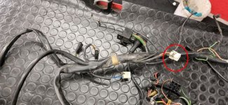

Hallo liebe Forummitglieder,
ich bin aktuell beim Neuaufbau meiner BMW R100 RT (USA Ausführung), welche mittlerweile seit mehreren Dekaden als BMW R80 RT in Deutschland zugelassen ist. EZ war im April 1982. Zunächst möchte ich die BMW wieder zum Laufen bekommen, weshalb ich den nicht mehr vorhandenen Kabelbaum vollständig ersetzen muss.
Passt dieser vollständige Kabelbaum einer R100 RT "Plug & Play" an meine BMW? Der Kabelbaum stammt laut Verkäufer von einer EZ aus Juli 1980.
https://www.ebay-kleinanzeigen.de/s...belbaum-r60-75-80-90-100-/2139026475-306-1291
Danke für eure Hilfe! :gfreu:
Schönen Gruß aus dem Norden
Julian

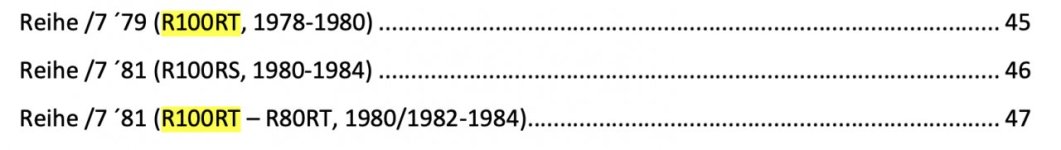

Danke dir! Das Dokument aus der DB hilft vorerst weiter. Jedoch gibt es aus meiner Sicht zwei infragekommende Kabelbäume (siehe Bild).
Es sind laut dem Dokument zwei Kabelbäume für eine RT aus 1980 (RT aus 1980 ist ja der Kabelbaum aus dem Inserat).
Reihe /7 ́81 (R100RT R80RT, 1980/1982-1984) 61 11 1 244 093
Reihe /7 ́79 (R100RT, 1978-1980)61 11 1 243 521
Für meine RT ist aus 1982, da ist meinem Verständnis nach nur ein Kabelbaum passend und zwar 61 11 1 244 093.
Kann leider auf Anhieb nicht erkennen, welcher der Kabelbaum aus dem Inserat sein könnte. An welchen Merkmalen erkennst du, dass dieser passen sollte?

Frag den Anbieter nach der Fahrgestellnr. der Spendermaschine. Damit ist das eindeutig zu klären.
Selbst wenn der das Motorrad schon lange nicht mehr hat, gibt es vielleicht noch alte Versicherungs- oder Steuerunterlagen, wo die FIN drinsteht.

auf dem Bild fehlt aus meiner Sicht noch der Kabelstrang für die Blinker & Instrumente in der Verkleidung (hätte ich aber noch).
Bei meiner 82RT besitzt die linke Schaltereinheit einen weiteren Lichtschalter (Aus/Standlicht/Abblendl.) Ob das ein Indiz auf die Bj. vor 81 ist müsstest du aus den Schaltplänen erkennen.
Ralf
der Kabelbaum (ist ja wirklich schön viel dran) ist leider für dich nicht nutzbar, wenn deine von 82 ist: Es fehlt der weisse Dreierstecker für den Anschluss des Zündmoduls (hier ist es noch die Kontaktzündung) und unten links auf dem Gesamtbild ist noch der Relaisanschluss des Summers zu erkennen, den es ab Ende 80 nicht mehr gibt.
Gruss Hans
