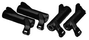

Moin Detlev,
vor Jahren haben ich mal meinen Buellmotor mit Lucky zusammen gepimpt und Rollenkipphebel verbaut.
Die Konstruktion ist bei beiden Motoren annähernd gleich - warum sollte es schlechter sein?
Grüsse
Chris
