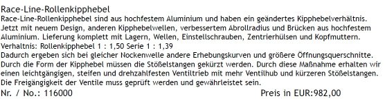

die Rollenkipphebel haben vor allem ein anderes Übersetzungsverhältnis.
1,5:1 statt 1,39:1.
Resultiert also in mehr Ventilhub.
Gruß, Rudi

Aus dem 2010er Katalog.
