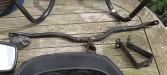

In jedem Falle fehlt mir die Querverstrebung unter dem Tank. Gibt es dafür auch eine Skizze oder reicht es ein Flacheisen zu biegen?
martin
Komplette RS Verkleidungen findet man häufig in der großen oder kleinen Bucht für ganz kleines Geld.
Ich hab noch eine RS-Verkleidung hier und könnte ein bemaßtes Foto von dem Teil machen. Müsste ich dann allerdings erst raussuchen.
Edit: Hab gerade noch ein Foto gefunden. Vielleicht reicht das ja zur ersten Einschätzung.
