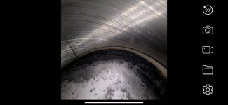

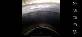

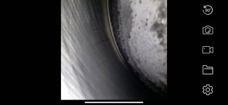

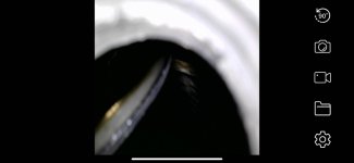

Eine Kompressionsmessung ergab jeweils knapp 8,5bar Seite mit einem China Manometer. Mit ein bisschen Öl sind gefühlt 0,2 bar mehr Pro Seite möglich gewesen.
Nun die Frage in die Runde. Was könnte hier falsch laufen?
Als Anhang noch die Bilder von der Kerze und ein Bild vom Endoskop.

Ich weiß über die Köpfe halt nichts, da es dem Vorbesitzer nicht anders ging. Aber in Anbetracht des doch nicht enormen Ölverbrauchs hätte ich auch gedacht das hat noch Zeit.
