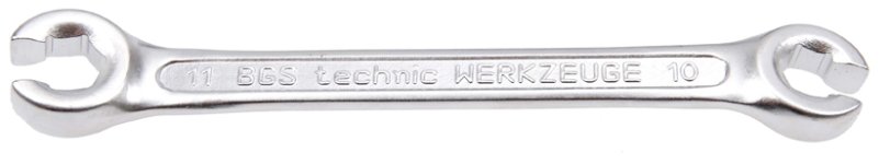

In Zukunft nimm nur diesen Spezialschlüssel für Entlüfter und Verschraubung an der Bremse:
Mit dem spezial Bremsleitungsschlüssel hab ich angefangen.
Es gibt noch bessere Konstruktionen, wie diesen hier. Links im Bild sieht man, daß die eine Seite wie ein kleiner Maulschlüssel geformt ist. Der Schlüssel wird dadurch stabiler und weitet sich nicht so schnell auf bei Krafteinsatz (ja ... :]). Die Dinger gibt es auch für ca. 15 Euro.
