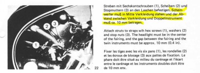

Hallo Thomas,
die Anleitung hatte ich mir schon runtergeladen, aber bei mir lässt sich Scheinwerfer und Verkleidung irgendwie nicht vermitteln.
So wie in der Anleitung beschrieben ist, muss es aber scheinbar möglich sein...
Gruß, Ralf

Der Chromring der Lampe sitzt nicht in der Öffnung der Verkleidung, sondern ein gutes Stück dahinter. Dazwischen ist ein breiter Gummiring, der in das Verkleidungsloch eingesetzt wird und der den Lampenring komplett umfasst, wenn alles richtig justiert ist.
Hast du das so montiert?

Vor Montage des Cockpits muss der Scheinwerfer komplett sein. Um später den Scheinwerfer öffnen zu können musst Du die oberen Schrauben an den beiden Befestigungslaschen lösen und das Cockpit nach vorne unten klappen, dann kommst Du an die Schraube vom Chromring ran.
Ausrichten geht mit den Gummiexzentern und den verschiebbaren Befestigungslaschen oben.
Vor Montage des Cockpits muss der Scheinwerfer komplett sein. warum das ?Um später den Scheinwerfer öffnen zu können musst Du die oberen Schrabuen an den beiden Befestigungslaschen lösen und das Cockpit nach vorne unten klappen, dann kommst Du an die Schraube vom Chromring ran. Als das S-Cockpit erstmals verbaut wurde gab es diese Schraube nicht!

Danke für den Input soweit.
Exzenter Gummies sind natürlich verbaut und so ausgerichtet das die Verkleidung höchstmöglich nach oben versetzt ist.Trotzdem müsste ich noch gut 8-10mm höher.
Ich werde nun den Scheinwerfer komplett vormontieren und dann die Verkleidung aufsetzten. Scheint wohl die einzige Möglichkeit zu sein.
Ich hoffe das ich so schnell nicht wieder an das Innenleben der Lampe muss...
Vg
Ralf
