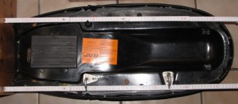

So Bilder gemacht und gemessen erstmal die Maße Abstand am Heckrahmen 27,5mm Abstand an der montierten 1,5 Sitzbank 27,5mm, an der S-Sitzbank 26,5mm. Wenn ich nur das hintere Schanier montiere schnappt der Zapfen leicht ins Schloss mit beiden sitzt die Bank zu weit hinten, und das hintere Schanier wird vom Zapfen geschoben. Ursache sollte meiner Meinung nach das vordere Schanier sein, die Befestigungslöcher an der Sitzbank sind orginal. Hatte schon versucht die Schaniere nach zu richten, mußte eben feststellen das ich das vordere schon zu weit gebogen habe.
Meine auf den Bildern kann man das Problem erkennen.

P1060656.jpgP1060661.jpgmeine man kann den Versatz am voderen Schanier sehen. Bleibt die Frage warum?

P1060662.jpgmitte Schließbolzen 25cm
P1060664.jpgvorderes Schanier 25,5cm
P1060663.jpghinteres Schanier 51,5cm
es kann ja meiner Meinung nach nur am vorderen Schanier liegen weil der Rest passt ja auch an der S-Sitzbank.
Gruß Jens

Hallo Wed
Ich muss ja das vordere Schanier eh wieder schweißen lassen. Werde wohl einfach den Befestigungspunkt auf der Grundplatte nach vorne versetzen. Dann sollte das Problem gelöst sein. Ob das im sinne des Erfinders ist? Die Grundplatte ist in einem so guten Zustand das Ich da nicht bei gehe. Falls wer noch eine andere Idee hat bitte melden.
