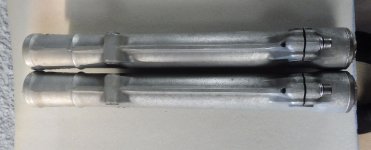

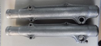

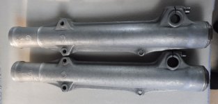

Für mich als Nichtfachmann sehen die beiden Tauchrohre bis auf die Achsbohrung identisch aus. Tausche ich die also rechts/links, kann ich auch die Achse von der falschen Seite aus einschieben. Keine Nachlaufänderung.
Aber es war nur so ein Gedanke, ansich unwichtig darum werde ich die Sache auch nicht zusammenbauen um es zu testen.
Willy
