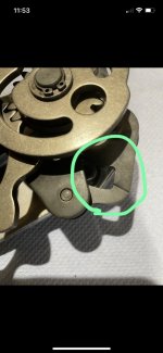

Anbei die Fotos die Betätigung des Hackenschlüssels hat hier deutlich eine vertiefung was wahrscheinlich für die Entlastung der Feder gemqcht wurde damit diese nicht so auf Spannung steht wie auf dem letzten Foto einer älteren Version.
Es gab auch neuere Schaltkulissen mit den Stwileren Schaltkurven die diese Verbesserung noch nicht hatten die 1234595.2 hatten die auf jeden Fall schon alle zumindest ist mir noch nie eine Version ohne aufgefallen
