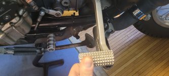

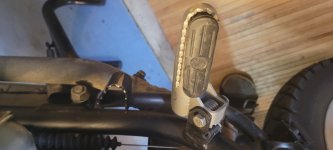

Ein guter, fernreisetauglicher Kompromiss sind übrigens die Fussrasten der R 80 R. Die funktionieren mit dem originalen Schalthebel nach Einstellen sehr gut. Das habe ich bei meiner GS seit 25 Jahren so.
Mich wundert eher, dass mit den SWT-Rasten keiner Probleme mit dem originalen Hauptständer an der GS hat. Mir hing der nämlich genau in den Hacken, was besonders beim stehend fahren durchaus mehr als nur unangenehm ist.
Eine weitere Änderung hat das Problem gelöst.
Ich habe den Ständer erhitzt und ein klein wenig anders gebogen, dann noch ein wenig am Anschlag fürs einklappen gefeilt und das Ständer geht unter der 6cm tieferen SWT Raste knapp durch und ist jetzt unter dem Schalthebel nicht mehr im Weg..
Dadurch konnte ich den Winkel für die Schaltrolle im Grunde entfernen.
Aber der Wunderlich Schalthebel ist wegen der nach hinten versetzten Fussrasten eben trotz Verlängerbarkeit einige cm zu kurz.
Also aus dem Winkel ein Flachprofil gemacht und festgeschraubt.
Kann ich erstmal mit leben, bis ein anderrer Schalthebel dran kommt, der auch gern stabiler sein darf..
Jetzt paßt es perfekt.
An den Ständer kommt noch eine Ausklapphilfe wie am Original, die NICHT im Weg ist und die liebe Seele hat endlich ruh.
Die Fuhre fährt sich jetzt um Größenklassen besser. Schier Unglaublich, wie nervig es sein kann, wenn die Schaltung nicht paßt...

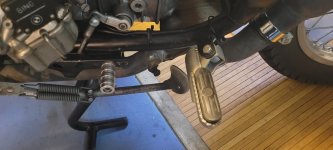

Einfache Seitenständer Ausklapphilfe in perfekter Größe.
Kosten: 1,50 €...
Dafür ist mir das Aussehen dann wurscht. Funktioniert SUPER. )(-:
