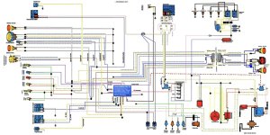

Moin Gerd,
mich in CAD zu versuchen war mir auch viel zu Mühsam.
Ich habe für alle meine bunten Schaltpläne hier :db: das kostenlose "LibreOffice" Draw benutzt.
Im Anhang mal mein eigener Schaltplan mit viel SH-Teilen.
Kann ich dir auch als LibreOffice ODF-Zeichnung(*.odg) Datei zusenden, dann kannst du mal schauen wie ich es gemacht habe.
Jürgen

@Jürgen: ja der Wahnsinn! Wieviel 100 h sind denn da reingeflossen? Mal ernsthaft: wenn das in weniger als 40 Stunden ging, dann bin ich dabei. Und du hattest quasi nix als Vorlage(n)? Wichtigste Fragen für mich:
  1. hat das Prog einen "Objektfang" auf definierbare Punkte bei den Symbolen?
  2. kann man Bitmap-Grafiken importieren und mit "Anschlußpunkten" versehen?
  3. die gestreiften Kabelfarben kann der auch "OOTB" (out of the box)?
Ich habe mich nach dem "Nagel&Hammer-Prinzip" seit gestern ca. 4 Std. mit Powerpoint abgemüht, hier der akt. Zustand. Daß gestreifte Kabelfarben nicht gehen, damit habe ich mich schon abgefunden. Für die Steckverbindungen habe ich schon "Blöcke" aufgebaut (Bilder aus dem Netz geklaut), es wächst also eine Bibliothek heran.

Ja, es dauert schon etwas :D
1. leider nein, aber man kann die Position auf ein 100tel genau einstellen.
2. Grafiken kann man importieren, positionieren, fixieren, drehen
3. "OOTB" ? ... ich habe mit eine Linie gezeichnet, Länge/Breite festgelegt, Farbe festgelegt und genau positioniert.
Dann kopiert links oder rechts daneben gesetzt (genau auf Position) und dann gruppiert.
Das geht mit einwenig Übung ratzfatz.
Mehr Arbeit machen die einzelnen Zeichen für Schalter / LiMa / Hupe oder was auch immer. ... aber es geht.
LibreOffice ist kostenlos und ein vollständiges Office Programm.
Es kann Microsoft Office Dateien öffnen, in PDF abspeichern und ca 3-4 mal im Jahr kommt ein Update (kostenlos).
