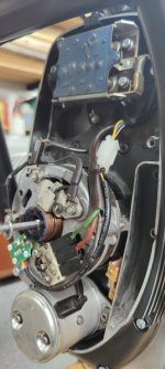

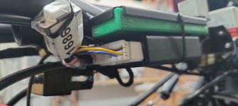

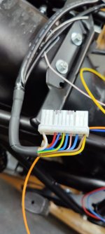

nochmal herzlichen Dank für die Bilder.
Insbesondere der Schaltplan war Gold wert.
Ich habe alle Anschlüsse problemlos legen können.

Über, Unter, wie auch immer. :D
3D gedruckt? Wenn ja, hätte ich eventuell an der *.stl Interesse, wenn du die teilen magst...)(-:
