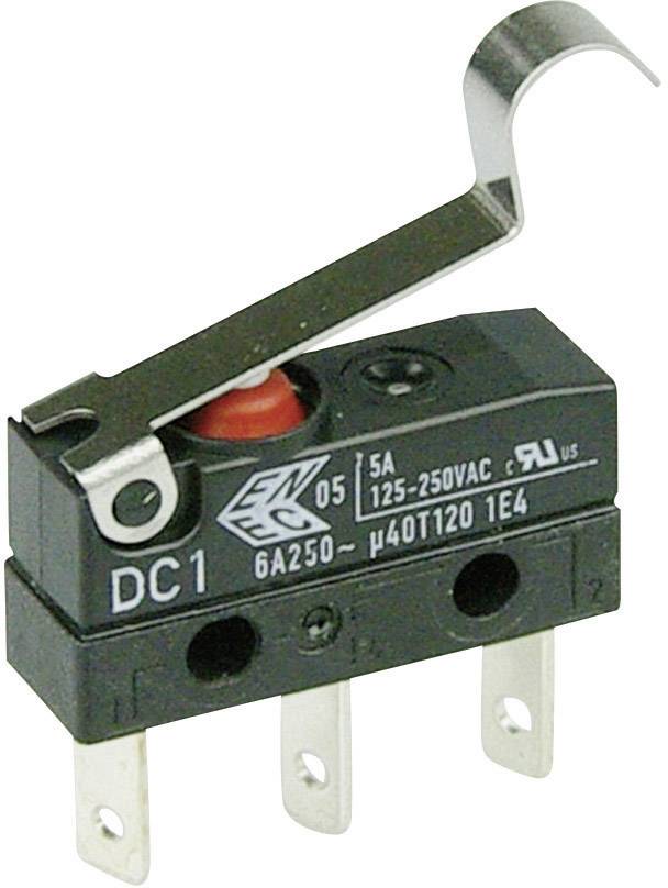

Ich möchte einen EIN-/EIN-/Mikroschalter mit IP67-Schutz verwenden.
Als möglicher Nachteil weiß ich noch nicht, wie lange der Mikroschalter zwischen EIN-EIN pausieren wird, damit der Motor dann nicht stoppt.

Ich möchte einen Schalter wie diesen verwenden

Aber wenn ich es schaffe, einen leistungsstärkeren Mikroschalter zu kaufen, ist es gut, wenn er eine Gangreserve hat, aber er muss wasserdicht sein IP67

bedenke bei der Auswahl des Schalters das er während der Fahrt ordentlich
mit Dreck ,Wasser Salz usw bespritz wird.
Also einen Schalter wählen der sowas ab kann !

gosie, ich habe bereits geschrieben – IP67 ist der Wasserdichtigkeitsstandard – 30 Minuten lang bis zu 1 Meter untergetaucht.

ist dein vorgesehener Schalter wirklich wasserdicht? Ich bin da nicht so sicher. Wie wäre es mit einem Seitenständer-Schalter einer modernen Japanerin, z.B einer Yamaha? Man kann die Japan-Bikes als Joghurtbecher oder Reiskocher betrachten, aber genau der Schalterkrempel der blöden Japaner funktioniert wirklich immer. Was man von deutschen Bikes nicht immer behaupten kann. Woher ich das weiß? Mittlerweile die 9. BMW und die 7. Japanerin.

der Schalter den Du in #3 gezeigt hast sieht nicht nach IP... aus., wie Frank schon geschrieben hat.
Warscheinlich ist er auch sehr klein oder ? Denke der ist nicht geeignet.

Gosie, der Verkäufer sagt in der Beschreibung, dass es IP67 ist, ich glaube ihm, denn das orangefarbene Gummi auf dem Bild bestätigt es. Wie lange es in der Praxis wasserdicht sein wird, ist jedoch unbekannt.

das sieht schon eher nach IP... aus, mit den gekapselten
Anschlüssen. Den müsste Marian ja auch in Slowenien bestellen können?
