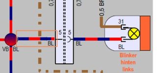

Korrekturen:
Hinweis 1: Im Plan fehlt die Verbindung vom Kabelbaum zum Heckstecker Blinker links. So sollte es korrekt aussehen:

Korrekturen:
