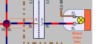

Eingetragen von Jürgen am 03.01.2010
Korrekturen:
Hinweis 1: Im Plan fehlt die Verbindung vom Kabelbaum zum Heckstecker Blinker links. So sollte es korrekt aussehen:
Hinweis 2:
Zündschloss
Stellung 0 = aus
Stellung P = 30 - 58A
Stellung I = 30 - 15, 58E - 58A
Hinweis 3:
Am Kontrollfeld hat die Masse (braun) einen Querschnitt von 1,0 statt 0,5
Änderung 21.08.2019, 02.03.2024, 22.08.2024
