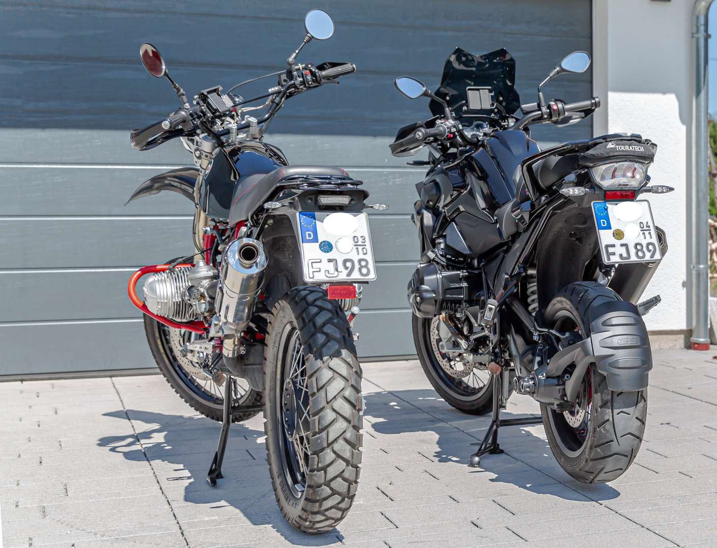

ich habe das mal beim Gespann gemacht. Da ist es natürlich relativ egal wie weit das Rad nach links wandert. Von daher wohl keine große Hilfe aber vielleicht baut dich das Bildchen ein wenig auf.
Andreas
