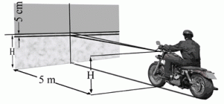

H = Mit dem Bandmaß ist der Abstand vom Boden bis zur Mitte des Scheinwerfers festzustellen. Dieser Abstand wird nun auf die Wand entlang, der eingezeichneten senkrechten Achse übertragen und mit einem horizontalem Strich markiert.
dann stelle ich nach Gespür ein, wie gehabt. Morgens auf dem Weg zur Arbeit nen Schraubendreher eingesteckt, auf gerader Strecke mal kurz anhalten und einstellen.
