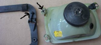

hab vorhin zufällig in der Garage einen Karton zu dem Thema gefunden und schnell mal geknipst .
Heile und defekte Plastiknupsies , der schwarze Plastikversteller kann auch demontiert werden ( Bild 1 ), die schwarze Gewindeaufnahme im Scheinwerferrahmen demontiert man durch Drehen um 90 Grad ( Bild 2 ).
Dumm gelaufen im 3. Bild . Es gibt 3 Plastiknupsies . Der dritte steckt an dem schwarzen Plastikrahmen . Hier ist das am Rahmen gebrochen , der Rest steckt noch im Nupsi , also Plastikrahmen Schrott . ( siehe Pfeile , ja ja ich weiß das ich nicht gut malen kann ).
Die ganze Scheinwerfermimik ist wohl keine ingeneursmäßige Glanzleistung .
Noch ein Tip zum Schluß , viele dieser Teile wurden auch an den K75 und K100 verbaut .
Grüsse aus dem hohen Norden .
Stolli

Wenn du schon alles auseinandernimmst , solltest du überlegen gleich alle Nupsies auszutauschen .Die Anderen sind vermutlich auch schon spröde . 2 Euro pro Nupsi ist kein Sonderangebot , aber bevor du in 4 Monaten nochmal dabei mußt .
