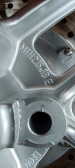

Das steht auf meiner Felge => Bild
Ich werde also ab jetzt schlauchlos fahren )(-:
Danke an alle, es ist Klasse, dieses Forum.:D

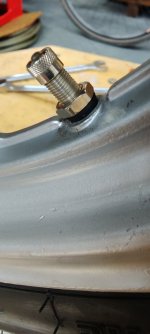

Hallo Michael, hätte mich mal interessiert, wie dein Reifenmann die Ventil Frage gelöst hat.
Alfons
Moin
Das würde mich auch interessieren . Ventile für Schlauchlos brauchen unbedingte eine gerade Fläche innen in der Felge um sicher zu dichten . Und den richtigen Durchmesser natürlich vom Ventilloch .
Ralf
