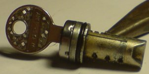

Nun habe ich das Problem dass ein Schließzylinder nicht mehr in seiner Position im Klappmechanismus des Koffers arretiert, weder im verriegelten noch im unverriegelten Zustand.
Zu allem Übel bleibt er auch ohne eingesteckten Schlüssel nicht zuverlässig an seinem Platz. Der S.-Zylinder hat 6 federbelastete Sperrklinken und die letzte (tief im Zylinder) sieht so aus wie auf dem zweiten Foto, das ist doch bestimmt nicht richtig so -- oder?
Ist es so wie in vielen Beschreibungen zu lesen ist dass die letzte Klinke den S.-Zylinder an seinem Platz festhält oder bin ich da auf dem Holzweg?
Kann ich mit diesem Set (Ebay-Artikelnummer: 310150784256) mein Problem lösen, zumal auch eines dieser winzigen Federchen deformiert ist und nicht mehr richtig arbeitet.
Für die blitzartigen und zahlreichen Antworten schon mal Dank im Voraus.

Dein Zylinder hat 5 Schließplättchen, das letzte offene hält ihn an seinem Ort.
Der Zylinder in Ebay hat mehr Plättchen und eine andere Form, passt nicht (wenn die Bilder zum Artikel passen :D).

also gehört das letzte Plättchen bei meiner Schließzylinderversion so offen?
Aber warum wird dann der Zyl. nicht an seinem Platz gehalten?
Meinste das die Bilder des EbayArt. nur beispielhaft mit eingestellt wurden?
Im Bild siehst du einen Schließplättchensatz von einer 2V-R.
Das Ebay-Angebot bezieht sich auf F-Modelle; die kenne ich nicht näher.
Aber ich könnte mir gut vorstellen, dass das nicht zueinander passt.
