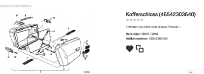

Nur: Wie bekommt man das Schloss aus der Halterung (BMW TeileNr. 46542303640)?
Und das für meine "alten Touring Koffer"... Es gibt ja neuere... aber für meinen alten Koffer, die ich meiner R100R habe (von der K100LT) gibt es keine Anleitung... Siehe Foto und Bild...
