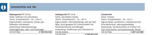

Nachdem ich nun zwei widersprüchliche Antworten zur Cu-Paste erhalten habe, bleibe ich hartnäckig: Kann man BOSCH-Heißlagerfett Ft 1 v 4 verwenden? Da habe ich nämlich eine vor Jahrzehnten gekaufte Tube, also einen Vorrat fürs Leben, während ich mir einen Eimer Staburags (also noch einen weiteren Lebensvorrat) kaufen müsste.

Mit den Betätigungskräften und der nicht sauber trennenden Kupplung hast du recht! Ich hab immer Heißlagerfett und ein wenig Cu-Paste gemischt und nie Probleme gehabt. Also - verwende deine Lebensration ruhig weiter! Probleme mit einer nicht gleitenden Nabe hatte ich mit einer Zubehör-Kupplungsscheibe. Nach 3-mal Getriebeaus- und Einbau und Fetten der Verzahnung hatte ich die faxen dicke und hab eine ehemals verölte, wieder mit Bremsenreiniger gereinigte Original Kupplungsscheibe eingebaut und Ruhe war.
Gruß, Jürgen
Bosch FT1 V4 ist ein Heißlagerfett für Schmierung Gleitbahn Nocken/Kontakt und ich nutze es auch seit Jahrzehnten für die Bremsschlüsselwellen.
