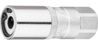

So einen Fall hatte ich an meiner alten Z900 mit einem Stehbolzenausdreher von Hazet gelöst - sauteuer, aber auch saugut… alles andere hatte versagt.
Frank
Habei ich mir gleich mal im Netz angeschaut. (Man sucht ja immer Ausreden, um sich Werkzeug zu kaufen.) Aber: der Stummel hat nur ~3 mm, da dürfte der nicht "packen". Und der Rangier-Raum dahinter/darüber ist vermutlich ebenfalls zu knapp.
Ich habe diesen Halter nicht, ich habe den Link nur zur Veranschaulichung angehängt um das "Mutternprinzip" zu zeigen.
Mit einem MAG- Brenner geht das an den meisten Stellen auch so ganz gut, den Halter wünscht man sich vielleicht bei ganz komplizierten Platzverhältnissen.
Mit WIG muss man immer etwas sehen können, ansonsten klappt das umme Ecke und bei engen Platzverhältnissen nicht so problemlos.
Und ja, die Edelstahlmutter würde ich auch empfehlen.
