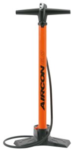

Hallo Frank,
dein Problem hatte ich (bei mir Brembo) auch: Ich habe eine gute Standluftpumpe, die bis zu 8 Bar bringt. Ich habe alle Löcher zu gemacht und dann mit der Pumpe den Kolben herausgepresst. Der Invest lohnt, da ich damit auch die Reifen nach Bedarf aufpumpe.
Gruss Hans

OK Ok..., war auch nur so ne Idee. Ich werde dann zum durchspülen nuuuur
Bremsflüssigkeit nehmen. Aber die Idee mit der Luftpumpe ist nicht schlecht.

Die Idee mit Druckluft wende ich ja auch an.
Das kann aber auch mal ins Auge gehen wenn der Kolben im Zylinder mal
klemmt.
ich habe mal einen "Abgeschossen" der noch immer in der Umlaufbahn ist.
Seitdem benutze ich nur noch eine Fettpresse.
Die mit dem Hebel an der Seite.
Da brauchst nur einen Adapter.
Eine Überwurfmutter der Bremsleitung mit einem Schmiernippel versehen
und in den Zylinder drehen.
Aber nicht bis zum Anschlag.
Mit diesem Pressystem kommt selbst ein festgegammelter Kolben.
Und alles ohne Verletzungsgefahr.
Eine Zwinge hält solange den Gegenüber liegenden Kolben.
Gruß klaus
