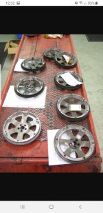

Hallo Küppi
Es gab hier mal eine Aktion die schwere Schwungscheibe zu erleichtern. Ich habe es damals gemacht und nie bereut, Motor ist ein 1000er 70ps aber mit asynchroner Nockenwelle. Kann dir jetzt auch nicht mehr genau sagen wer das bewerkstelligt hat.
Gruß Jens
