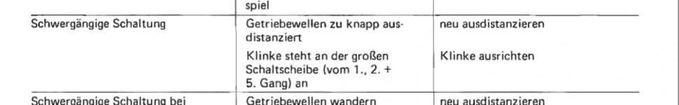

Laut Werstatthandbuch wären die Ursachen "schwergängigen Schaltvorgang":
siehe auch Bild im Anhang
