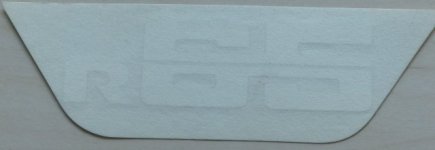

Von was für einem Modell stammt denn dieser rechte Deckel?
Aufdruck 50/5; seltsam.
Und laut ETK haben die rechten Deckel von der allerersten /6 aus Herbst 73 bis zum Produktionsende die gleiche Teilenummer.

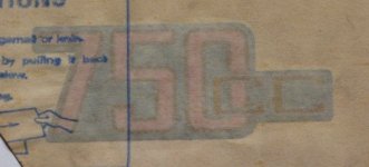

Die Beschriftung ist wohl zusammengebastelt aus einem 750cc Aufkleber und einem R45/R65 Aufkleber ;)
Und ja, die ersten rechten Seitendeckel hatten oben die durchgehende Kante.
Oft sieht man gerade bei „Top“ restaurierten 90S den“falschen“ Deckel ;).
