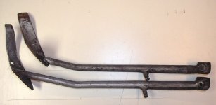

Ich restauriere gerade mein RS Bj.77 und hab den Ständer mal mit einem Ständer aus meinem Fundus verglichen, es gibt 2 verschiedene längen siehe Bild.
Der längere stammt von der RS, wo der kürzere (ca 2cm) herkommt kann ich nicht sagen.
