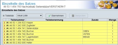

Die abgebildete Seitenstütze mit den parallelen Flächen im Gabelkopf ist die Nachrüstlösung für die Klappseitenstütze. Diese hatte sowohl im Gabelkopf als auch am Lagerbock eine schräge Fläche und eine Kugelbuchse (oder wie sowas heißt) als Lagerung. Da das ein Schuss in den Ofen war (man kann aber auch Murks dazu sagen), gab es eine Nachrüstlösung. Diese beinhaltet u.a. die abgebildete Seitenstütze mit einer breiteren Gabel und auch 2 Bundbuchsen, die in den Lagerbock gesetzt und festgepunktet werden. Als Lagerung gibt es dazu eine zylindrische Buchse. Die Seitenstütze funktioniert dann wieder wie jede andere auch.
Diese Seitenstütze passt auch nicht an den linken Sturzbügel (dies zu der anderen Frage).

Hallo Michael,
da gab es mal eine Rückrufaktion,aber nur BMW-Händlerintern.
Hier die korrekte Bezeichnung.=Nachrüstsatz Seitenstütze Verstärkt=
Teile Nr. 46 53 1 454 750
