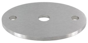

Habe heute meine Seitenständerauflagevergrößerung für meine R100 GS PD bekommen und gleich montiert.
75x55mm oval, 4mm Edelstahl V2A
Gibts bei ebay und heißt dort "Ronde Ankerplatte Flansch Bodenplatte" und kostet mit Versand ca 9 €. (Artikelnummer 200988420686)
Wunderlich & Co schreiben da deutlich mehr auf ...
Drangehalten, angezeichnet, zwei Bohrungen für M5 rein, mit einem größeren Bohrer Phasen für die Inbus-Senkkopfschrauben gemacht, dem Seitenständer auch eine Bohrung verpasst, von unten Schrauben rein und M5 Hutmuttern samt Unterlegscheibe drauf. Fertig.
Die Q steht stabil, sinkt nicht ein und steht nicht mehr so schräg.

75 x 55 das ist ordentlich, da haben die Federn ´was zu tun.
Was kostet eine große Unterlegscheibe im Baumarkt ? .... da gibt es auch die Teile für Beleuchtungssysteme, oder für Türknäufe .... auch aus VA ... da gibt es einige Möglichkeiten.
Klar, gibt viele Möglichkeiten. Ich wollte halt was, was der Form des Seitenständerfußes möglichst nahe kommt, deswegen oval.
Und mit Faden ist nicht so mein Ding...
Aber jeder wie er will ;-)
