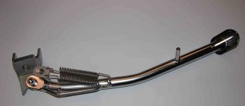

Bild vom Seitenständer
Hallo hier mal ein Bild vom Seitenständer, er wird an der vorderen Motorbefestigung angeschraubt. Hier sind zwei Metalstege angeschweißt damit er sich nach dem Anbau nicht mehr verdrehen kann.
Die Seitenständer die ich auf Lager hab sind aus Edelstahl und etwas länger als der der R 100 R, somit kann man ihn schön an der GS benutzen.

Seitenständer BMW R 100 ohne Sturzbügel 199,-
Hallo gsulirt,
der Seitenständer steht momentan in Ebay.
Einen weiteren habe ich noch auf Lager.
Im Jan 2011 kommen wieder neue.
Kosten tut er Liste 199,- €
