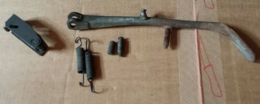

Hallo! Ich habe eine R45 in Pflege, bei der der Seitenständer fehlte. Diesen habe ich inzwischen mit den Zubehörteilen von einem Forumskollegen erwerben können. Allerdings erschließt sich mir nicht, wie genau das zusammen gebaut werden soll. Auch die bilder im Teilekatalog helfen mir nicht weiter. Es wäre schön, wenn jemand hier im Forum Detailaufnahmen dieser Teile hätte, oder mir erklären könnte, wie sie korrekt zusammengebaut werden müssen. Vielen Dank!

Hi Alex, danke für die Hinweise. Mein Problem ist in der Tat das Blechdings links im Bild. Ich habe keine sinnvolle Montage möglichkeit gefunden. Vielleicht hat ja jemand anderes einen Tipp?!
Die Variante mit dem Blech auf deinen Bildern sie auch recht praktikabel aus.
Ich bin kein Spezialist für die 248er.
Was ich aber sehe: Die zwei abgelichteten Mopeds sind Modelle ab 81, das Ständerpuzzle ist für ein Modell vor 81. Da gehört das Blechteil auch hin, aber wie weiß ich auch nicht.
Ich hab mal vor Jahren eine 65 mit Motorschaden von 80 geschlachtet; da hab ich das abgebaut:
