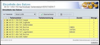

Du hattest in einem ähnlichen Thread mal ein Bild gepostet.
Die Nummern ...745, ...746 weisen beide auf Pos9 in meinem Link, nur bei ner R45/R65
Was verbirgt sich hinter oberer und unterer Buchse?

Die beiden Buchsen sehen dicker aus als die einzelne. Muss man da was aufbohren?
btw
worin besteht eigentlich der Unterschied zwischen dem Seitenständer für die R45/R65 (46531454751) und der R80/R100 (46531454750) ausser dem Preis?
Verweisen beide auf das gleiche Schaubild.

Worin besteht der Unterschied zwischen dem Seitenständer der R45 und der R100? (s. korrigierte Teilenummern oben)

Ich möchte aber noch mal auf meine Frage aus #5 zurück kommen:
Hier mal die direkten Links:
R45/65 (46531454751)
Die verstärkte Seitenstütze für die R45 ist einzeln nämlich deutlich günstiger noch erhältlich.
