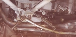

Und was macht jener Mensch mit geringer Körpergröße 160cm,und ebenso kurzen Beinchen ? , der keine Lust für elektrische ,,Lösungen" hat ??
Er nimmt ein Stückchen Zaundraht von Nachbars Gartenzaun und schweißt ihn als Bügel gebogen vor die Fußplatte. Es funktioniert seit Jahren ! Oh - muss mal wieder Unterbodenwäsche machen
Gruß aus Südeuropa villadoncarlos
