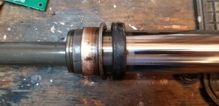

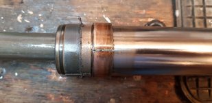

Dank des herrlichen Frühlingswetters habe ich mich heute des Sorgenkinds erneut angenommen. Mit viel Hitze und noch mehr Schmackes konnte ich das Standrohr tatsächlich aus dem Tauchrohr ziehen - und die Ursache der Bockigkeit auch gleich festmachen. Tataaa:
Die untere Gleitbuchse hatte sich unter die obere geschoben und diese im Tauchrohr verkeilt :schimpf:!
Wie auch immer, Gleitbuchsen und Dichtring kommen sowieso neu, somit sollte der Einbau ins BMW-Tauchrohr kein Problem mehr darstellen.
