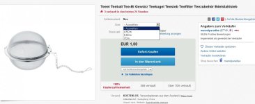

Da gibt es ja Auswahl in den Durchmessern,was es nicht alles gibt. Frage ist nur wie klein sollte die Maschenweite sein. Ich denke so fein wie beim Küchen bzw. Tee Sieb ist zu fein. Da ist ja mehr Draht welcher die Luft hindert. Oder?(

übrigens sind die teesiebe wirklich etwas engmaschig. das habe ich so noch nie an einem vergaser gesehen. ob das einen einfluss hat oder wo es die gibt kann ich leider auch nicht sagen.

@Sucky, welche groben Siebe der Vorschreiber, sind Tee Siebe für dich grob? Mir geht es auch nicht um die Flammen, sondern um Steinchen wie sie auf jeden Schotter Platz sind. Sei es durch einen blöden Zufall, oder weil einer diese schmeißt. Ist vielleicht übervorsichtig, ganz ohne möchte ich nicht.

Stimmt son bisschen! Aber halt mal ein brennendes Feuerzeug in Edelstahl-Küchensieb, die Flamme brennt nicht durch!
Mir wären die gezeigten Siebe in der Tat zu engmaschig, so ein Sieb braucht nur ein einziges Loch und zwar genau in Mitte!
