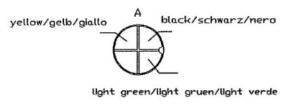

Hallo Christian,
vielen Dank für die Anleitung, das war sehr hilfreich für mich! Ich möchte deshalb nicht korrigieren, sondern nur 2 Dinge ergänzen:
  • Die Kabelfarbe für das geschaltete Plus wurde bei meinem Acewell GS2 in hellgrün (statt braun, wie bei Dir) ausgeführt. Vermutlich ist meiner aus späterer Produktion.
  • Damit erhalte ich folgendes Anschlussbild meines Fahrzeugkabelbaumes an meinen Tacho:
    • Masse: braun auf schwarz des Acewell
    • Zündsignal: schwarz auf gelb des Acewell
    • geschaltetes Plus: grün/schwarz auf hellgrün des Acewell
  • Ich konnte ein Steckergehäuse aus einem defekten BMW-Drehzahlmesser für den Anschluss am originalen Anschlussstecker des BMW-Kabelbaum nutzen. Hierfür brauchte ich allerdings neue Pins. Nach einiger Suche konnte ich den passenden Typ finden: AMP Tyco RK 2,5 0,5-1,0mm2
Gern kannst Du die Fotos in der Anlage nutzen, wenn Du die Einbauanleitung versionieren möchtest.
Vielen Dank und viele Grüsse,
Dreas
P.S. ich habe jetzt 47 Connector-Pins übrig. Wenn ich hiermit jemanden beim Umbau unterstützen kann, gebe ich hiervon gern welche gegen Portoerstattung ab.

Ich habe letzte Woche leider ein (unbekannter-) fehler gemacht beim installieren und anschließen mein neuen GS2 Tacho an der vorhandenen Stecker.
Das Ergebnis: Kurzschluss und Tacho defekt und Leider habe ich den Fehler noch nicht gefunden.
Vielleicht kann mir jemand weiterhelfen und erklären wie die Orginal Stecker der Drehzahlmesser belegt ist?
an der Drehzahlmesser Seite sind die Farben - braun, schwarz und gelb
der gleiche Stecker am Kabelbaum sind: braun, schwarz und grün/schwarz
siehe Bild:

Hallo Mark,
schau mal in Beitrag #4, da hatte ich dies eigentlich aufgeführt. Oder ist Deine Frage anders gemeint?
Herzliche Grüsse, Andreas
Hallo Andreas
du hast alles richtig beschrieben.
bei mein GS2 Tacho gab es eine Einbau und Anschlüss Anleitung die im Detail ein wenig anders interpretiert habe. Mit dem Ergebnis das mein neuen Tacho ein Kurzschluss bekommen hat. Die mitgelieferte Anleitung ist mich als nicht Elektriker noch etwas ausbaufähig.
Ich bin mittlerweile ein wenig weiter und müss vermutlich nur die Kabel gelb und Schwarz umtauschen, dann sollte es hoffentlich funktionieren.
IMG_1340.jpg So sollte es also NICHT sein…
also werde ich am Wochenende die beiden Kabel schwarz und gelb einfach umtauschen.
Danke für die Rückmeldung und Unterstützung.
grüß
mark
Hallo Mark,
schön! Gratulation zum erfolgreichen Abschluss!
Kann Du noch sagen, was durch den Kurzschluss kaputtgegangen ist und repariert werden musste?
Herzliche Grüße, Andreas
