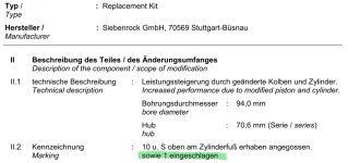

Das Problem hierbei ist, dass kein legaler Eintrag in die Papiere erfolgen kann, denn im Gutachten (zumindest in dem vom 25.03.2002) ist lediglich die Rede vom Typ 247E und den Fahrzeugen R 100 GS und R 100 R, nicht jedoch von der R 80 RT. Oder gibt's inzwischen ein neueres, erweitertes Gutachten zum Replacement-Kit?
Beste Grüße, Uwe
das die 800er-Modelle im Replacement-Gutachten fehlen, ist m.E. ja auch durchaus logisch - der "Replacement"-Kit soll ursprünglich nur den vorhandenen originalen 1000er-Satz ersetzen.

In dem von mir bereits weiter vorne bemühten Teilegutachten vom 25.03.2002 zum Replacement Kit ist auch von einer anderen Bohrung die Rede, nämlich von 93,9 mm.
Beste Grüße, Uwe
...Teilegutachten vom 25.03.2002 zum Replacement Kit ist auch von einer anderen Bohrung die Rede, nämlich von 93,9 mm.
Uwe. in Beitrag #11 steht 94 mm

Ich hab's gelesen, Stephan. In dem GA vom 25.03.2002 jedenfalls ist von 93,9 mm die Rede. Doch es gibt inzwischen tatsächlich ein neueres Gutachten vom 26.07.2017 mit d = 94 mm.
Beste Grüße, Uwe
