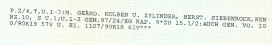

Moin Peter,
am Zylinderfuss ist einmal die erhabene 10 vermerkt, wie bei den originalen Nikasil-Zylindern auch.
Dazu steht bei den Siebenrock-Zylindern ein erhabenes S
Grüsse
Chris
