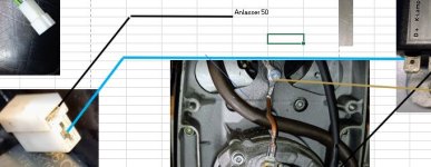

Danke für dein Antwort. Es war auch einen Test, um zu sehen, ob das Bild lesbar war. Ich hätte es wahrscheinlich auf die Seite über Elektro setzen sollen, aber jetzt ist es da und auch mit einer Antwort. Ich dachte, ich hätte mich mit dem blauen Kabel vom originalen 2-Pin-Stecker von BMW um die Ladelampe gekümmert? Siehe neuer Anhang
Deine Elektrik sieht sehr gut aus, von welchem ​​BMW-Modell ist das? Dem Anlasser und der Luftfilterabdeckung nach zu urteilen, sieht es aus wie eine 6 oder 7, aber unter dem Tank ist nicht so viel Platz, oder?

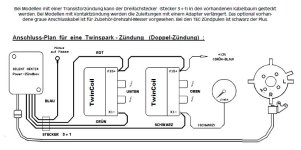

Hier kommt die nächste Fragerunde, so wie ich es verstehe, sieht es mit LK ok aus
In Bild 1 habe ich versucht zu zeigen, wie ich SH Zündbox an die beiden Spulen anschließe. Aus deren Anleitung geht hervor, dass man die Dreifachstecker von SH mit denen von BMW verbindet, kann mal jemand sehen ob das ok aussieht.
Ich beabsichtige, die Zündbox von SH dort zu montieren, wo das Original montiert war.
Frage 1: Zündet dieses System an allen 4 Kerzen gleichzeitig?
Frage 2: Was kann im schlimmsten Fall passieren, wenn ich etwas falsch verkabele?:schock:
Das geht so mal richtig schief. Richtig ist, dass der Dreifachstecker direkt an der SH angeschlossen wird. Von dort aus geht es über den Hauptkabelbaum zur Zündspule, d.h. an der Zündspule wird nichts verändert.
Das andere Kabel mit dem grün/weissen geht aber zum Sensor.
Ja, da du ja keine Nockenwellenüberwachung sondern das Signal an der Kurbelwelle abnimmst.

The magic smoke is comming - die Materie kann sich in Wohlgefallen auflösen.
Noch eine Frage zu dem Bild: Das sieht mir doch sehr seltsam aus. Das sind doch die Doppelzünspulen, oder? Wenn ja, müsste aus dem Kabelbaum ein grün/schwarzes und ein schwarzer Kabel zur Zündspule kommen. Die sind mit der einen Zündspule zu verbinden. Nun vom grün-schwarzen einen Abzweig zur anderen Zündspule, ein weiteren vom schwarzen Kabel auch auf die andere Spule verbinden.

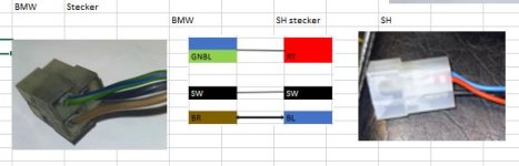

Ich weiß nicht ganz, ob ich deine Antwort verstanden habe, aber ich sehe, dass es eine wichtige Information gibt, die ich nicht gegeben habe, es handelt sich um eine BMW R100 vin:640122, die Ausstattung einer R 100RT hat. So wie ich das sehe passt der Schaltplan für 1981 Modelle hier in 2 Ventiler. Ich hatte einen Link zur Montageanleitung von SH eingefügt, ich weiß nicht, ob es erlaubt ist, dies in die Antwort zu kopieren? Wenn nein, nehme ich an, dass du Bild 1 entfernen
Bild 2 zeigt die Farben des DF sowohl von BMW als auch von SH, ich kann kein schwarz/grün finden. Bild 3 zeigt, wie es bei der Originalanlage ist

Ich glaube, ich habe einen Fehler gemacht. Lass mich mal nachdenken.
OK, mein Fehler. Ich hatte die Zeichnung von SH mit der Einzelzündung nur gesehen. Du liegst mit deiner Anschaltung richtig. Leider ist in der Anleitung nur ein 4-fach-Stecker eingezeichnet.
Also: Dreierstecker verbinden, vom Doppelstecker grün zur zweiten Zündspule Klemme 1 verbinden. D.h. deine Annahme stimmt.
