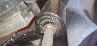

An meiner R 50 von 1955 ist der Silentblock, mit dem der Sattelträger unterm Tank am Rahmen befestigt ist, ziemlich ausgeleiert. Das ist beim Fahren durch die seitlichen Bewegungen echt störend.
Hat den schon mal einer von euch gewechselt? Er muss ja ausgepresst oder ausgeschlagen werden und wird vermutlich nach über 60 Jahren ziemlich fest sitzen. Das Ersatzteil gibt es für ca. 12€. Da ich nicht unnötig viel Schaden anrichten möchte, wäre ich für Tipps dankbar.

die Buchsen werden ein.-/ bzw. ausgepresst.
Ich mache das mit passenden Rohrstücken und einer guten Gewindestange.
10.9 sollte die Qualität schon sein.
Leider sind alle neuen Silentbuchsen mit einer dünneren Blechhülse als anno dazumal, das heißt das Gummi im inneren ist dicker und die neuen Buchsen fühlen sich neu schon bescheiden an.

Ok, die Qualität ist ja leider bei vielen nachgefertigten Teilen nicht besser. Aber eine Alternative habe ich ja nicht. Das alte Teil ist auf.
Die Teilenummer stimmt. Ich wollte es bei Stemler oder Ulis Motorradladen bestellen. Hab schon bei Beiden bestellt und war immer zufrieden. Außerdem soll noch das Gummi-Federelement erneuert werden. Das macht auch einen ziemlich ausgeleierten Eindruck.
Danke euch für die Antworten. Auf dem Bild müsste der Schaden zu erkennen sein.

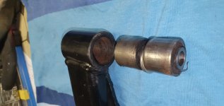

So, raus wären die zwei Silentblöcke jetzt. Wusste gar nicht, dass die in zwei Teilen sind. Ein begabter Landmaschinenmechaniker hat sie mit zwei Steckschlüsseleinsätzen und dem Schraubstock herausbekommen. Werde jetzt die neuen Teile oder das neue Teil bestellen und dann den Weg andersrum versuchen.

Was da ans Tageslicht kam, war offenbar kein Originalteil...

dein eingestelltes Bild macht mich ein bischen stutzig, liegt vielleicht auch an der Perspektive. Die Wandung von dem Querrohr für den Silentblock wirkt recht dick. Mess zur Sicherheit den Innendurmesser für den Sielentblock, und vergleiche beim Bestellen. Ich müsste bei mir den vollen Tank runternehmen. Es kann ja sein, dass das der Grund für die Merkwürdigkeit der zwei eingepressten Silentblöcke ist. Normalerweise ist es ein einteiliger.
Einpressen kannst du dann ohne Landmaschinenmechaniker. Fett, Scheiben auflegen bis die Innenhülse bündig mit den Scheiben ist und im Schraubstock einspannen und einpressen.
Den Innendurchmesser hab ich jetzt nicht gemessen und den neuen Silentblock bestellt. Hoffe mal, dass die Aufnahme noch das Originalmaß hat. Dann müsste es ja passen. Das Einpressen wird hoffentlich besser klappen. Sonst muss der Begabte noch mal ran.:gfreu:
