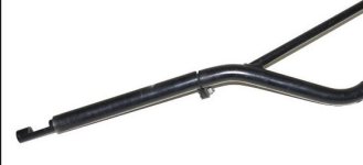

bin bis dato mit Lenkerendgewichten in Form von Kellermannblinkern unterwegs gewesen ! (R100R hatte orginal welche montiert ?) Da diese zunehmend Ausfälle haben beabsichtige ich die Frontblinker direkt an den Gabelholmen zu montieren !
Möchte die Fahrstabilität sprich Lenkerflattern oder ähnliches ausschließen !
Sind die Teile notwendig ?

Welche Teile meinst Du? Lenkerendengewichte?
Nein, sie setzen die Resonanzfrequenz des Lenkers herab, damit vibrieren er einfach nur bei einer anderen Motordrehzahl als ohne. Ob das störend ist, wird von jedem individuell anders empfunden.

ja meinte ,ob es prinzipiell Sinn macht Lenkerendgewichte zur Vermeidung von zusätzlichen Vibrationen zu montieren !
Denke ,dass ich diese nun weglasse !

ich bin über 200 000 km ohne größere taktile Einschränkungen ohne jegliche Lenkergewichte gefahren.
Jetzt hab ich Hellas in den Lenkerenden. Die sind nicht sonderlich leicht.
Ich kann von den Vibrationen her allerdings keinen Unterschied feststellen aber vielleicht bin ich unsensibel.
Auf die Fahrstabilität hat das auf keinen Fall einen Einfluß, eher auf deine Unterschrift an der Tankstelle !:D
Da es Resonanzschwingungen im Lenker sind, kannst Du durch die Gewichte (mehr Masse) nur das Schwingungsmaximum nach "Unten" also zu niedrigeren Frequenzen hin verlagern. Es vibriert dann vielleicht eher bei 2000 als bei 4000 u/min.
Aber wie gesagt, dazu braucht man bei ner gut eingestellten Q schon ein feines Händchen!
